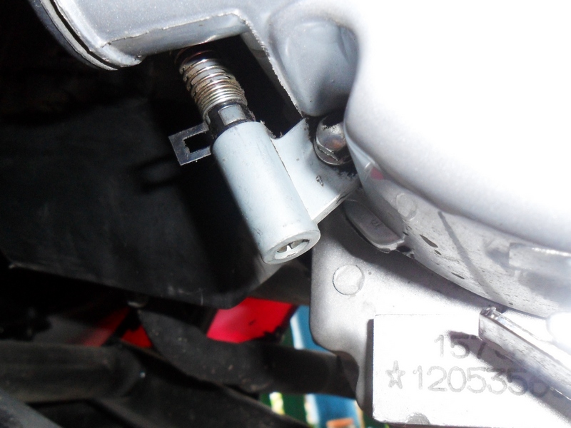

Вот. (гордо) Я отсюда слила НЕЧТО, по запаху – бензин. Сколько – не знаю! Начала откручивать, вроде в банку начало капать, потом каааак побежало через отвертку и по руке! А потом вообще Бог знает куда под скут. Ну не попали мы в баночку!))) Это я что ли отстой из карба слила??? Там такой красивый болт…

Да, это слив отстоя с карбюратора.
Главное теперь следить за этим винтом.
Частенько сам отворачивается.
СообщениеДобавлено: 21 Aug 2012, 21:12
Слить-то слила. А что дальше? Боливар успокоился?

Хоть иди и смотри - живой он там или нет... Я что-то не очень помню, крепко ли я его прикрутила(((
