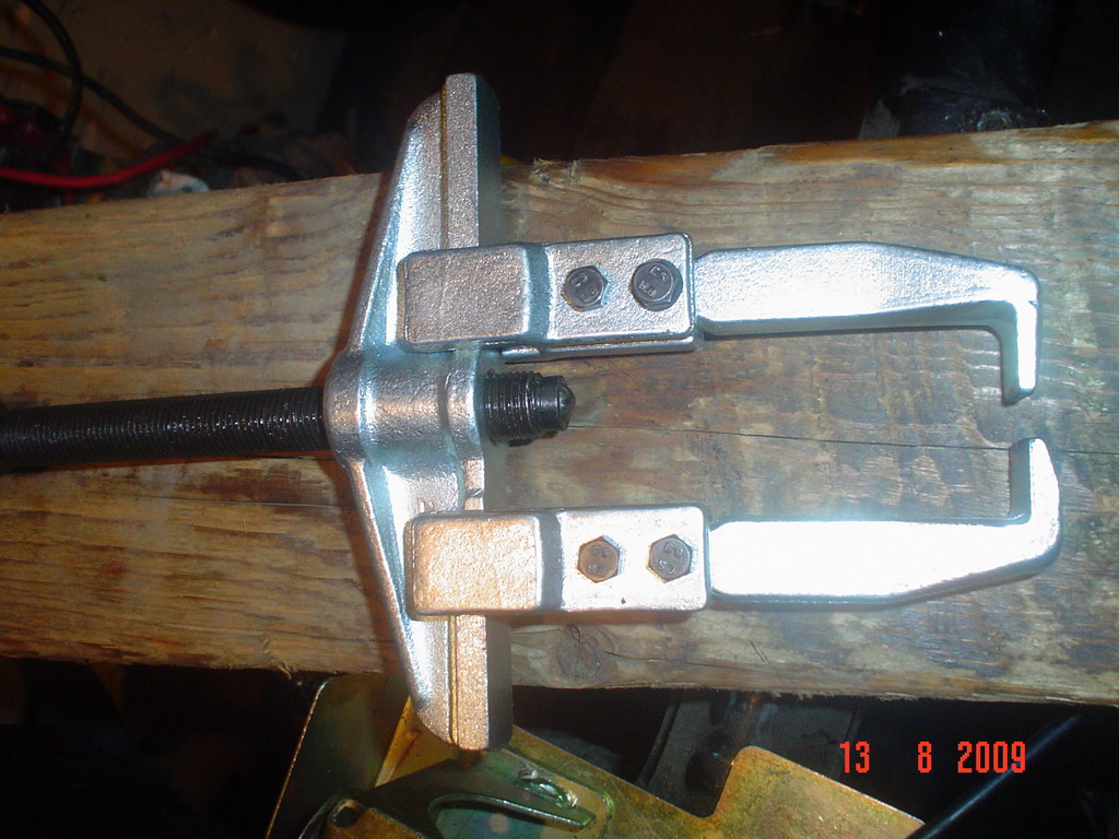

К слову, чем шестерню кика стащил? есть фото съёмника?

вот нашёл фото
съёмник.jpg [ 223.35 KiB | Просмотров: 11004 ]
 Заголовок сообщения: Re: Сальники коленвала 157 QMJ
СообщениеДобавлено: 20 Aug 2012, 21:24
Зарегистрирован: 11 Mar 2012, 19:58
Сообщений: 473
Откуда: Валуйки
Скутер: Suzuki Avenis 150
Поищу завтра такой.
