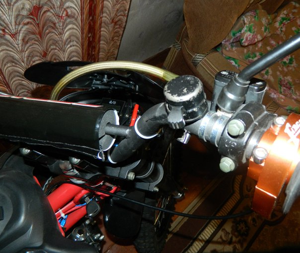

вот получилось как то так
pMJRzOx9RVE.jpg [ 56.77 KiB | Просмотров: 15665 ]
nRK6_2ZtGco.jpg [ 76.11 KiB | Просмотров: 15665 ]
l4p5qsn7rpg.jpg [ 70.61 KiB | Просмотров: 15665 ]
g9ZWo8uY9Lw.jpg [ 66.81 KiB | Просмотров: 15665 ]
eOOMEhqW5Z0.jpg [ 48.61 KiB | Просмотров: 15665 ]

Не много пояснений....Аккумулятор пришлось вернуть т. к без него сгорают лампы,по какой причине пока не понятно ,реле регулятор был установлен от скутера 150сс 4х контактное (для тех кто будет такое устанавливать сразу скажу,один провод идущий на массу в регулятора подключать не нужно,берем только плюс иначе получается КЗ) по какой причине горят лампы сказать не могу ибо сам не въеду,на регуляторе на 5000 - 65000 показывает 14.4 вольта но лампы все равно работают с перекалом,установка АКБ решила эту проблему так он съедает излишнюю нагрузку.Старый ржавый переключатель на руле...установлен для отключения фар и габаритного огня т.к замок стоит 2х контактный и сделать разводку под свет на него не реально,разве что приколхозить замок от альфа или чего то подобного (свет отсекается по массе т.е зеленый провод.В итоге получаеться что габариты и фары горят постоянно не зависимо от положения ключа (вот и появился этот рубильник).Левый блок руля установлен от мопеда Кобра кросфаер и доработан т.е спилено крепление по рычаг,оставлено только крепление под зеркало.Аккумулятор подключен к плюсу с реле регулятора и служит своеобразным стабилизатором.Теперь а делах на сегодняшний момент,АКБ умер по непонятным причинам примерно через месяц использования,с недавних пор начали снова гореть лампы особено задний габарит,в остальном все нормально,термоусадочные трубки делают свое дело,с КЗ или окисленными контактами ни разу не сталкивался,фару которую вы видете на последнем фото покупать не советую Т.к света от нее не на много больше чем от штатной,еще геморой в ней лампы с цоколем Н3 18/18 ватт,редко где встречаются в продаже.Во общем все работает только надо дорабатывать и додумывать. За если есть вопросы можете отписать мне в ВК http://vk.com/magikevgen
