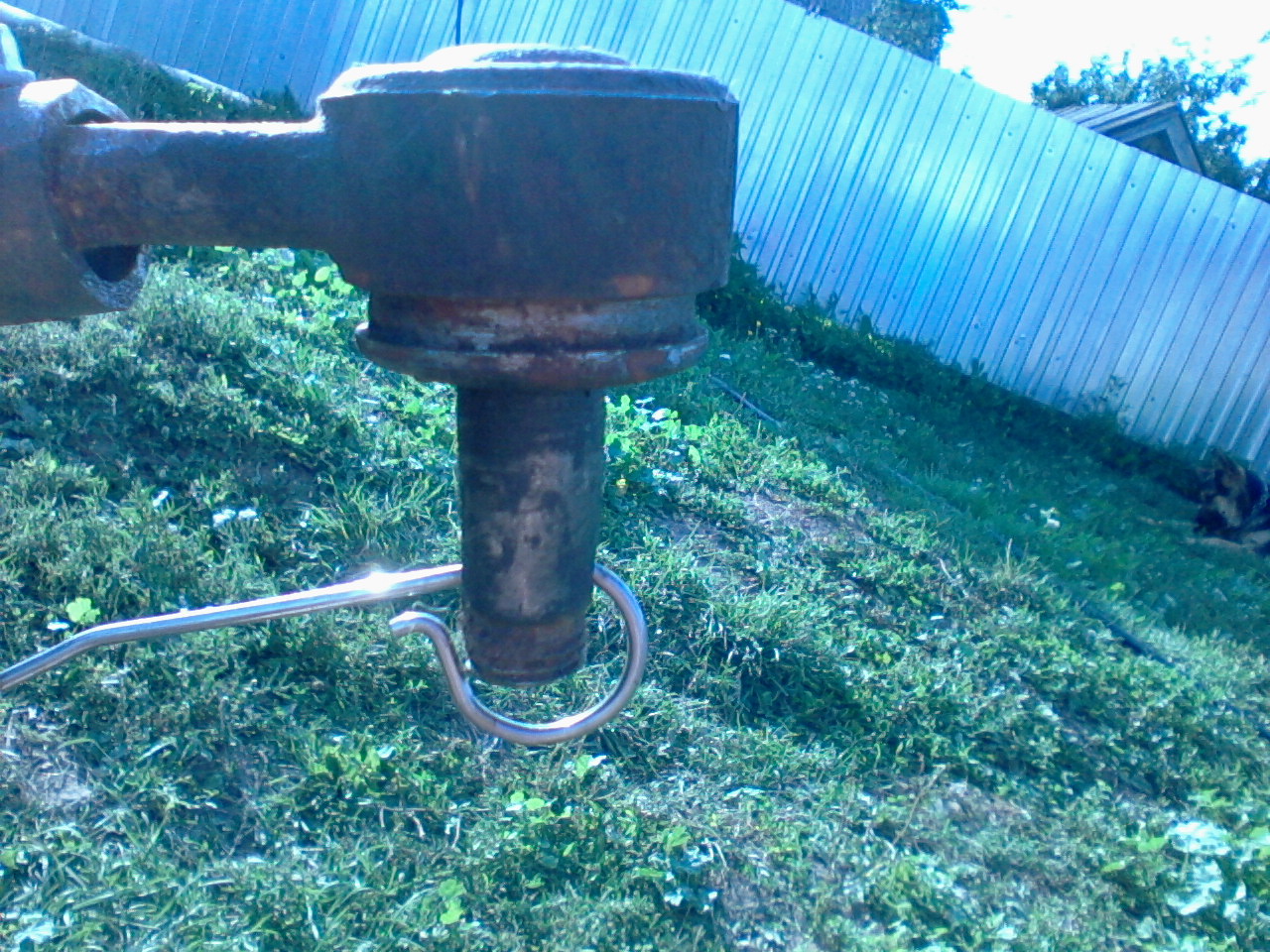

блин красивый прицеп,мой колхоз после такого стыдно выкладывать.затраты-2 колеса от стоительной тележки, б.у рулевой наконечник ,металолом и 1.5 пива.масимальная скорость 40км.ч максим грузоподьёмность 150кг.принципе можно больше и быстрее просто тяжеловато становится .перевёз не одну тонну всякой хрени .

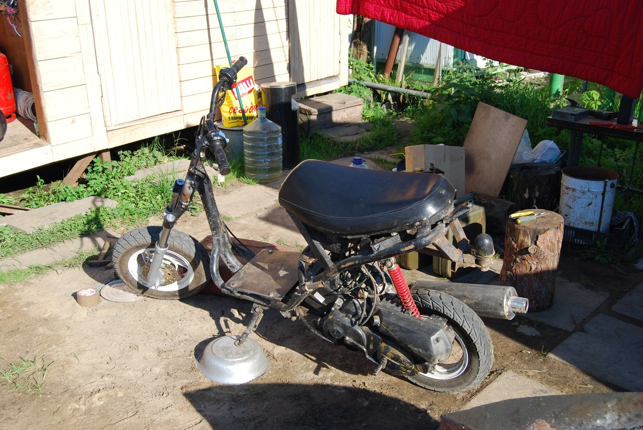

Пожалста! Фото крепления фаркопа к скуту и рамы тачки. Скутер рабочая дачная лошадка, по этому в стиле MadMax:)
Кстати, если обратить внимание, то там рядом с тачкой под старой осью, лежит вставка в нижнее дышло с цепями, и на дышле и под корытом тачки есть гнутые листы стали приваренные, и тоже с цепями, так вот корыто с рамы снимается, добавляется вставка и возим бревна, ну типо прицеп-роспуск(можно загуглить если кто не в курсе)Одной стороной(которая потолще от корня) на раму с колесами( и цепями за крючки, а второй конец на дышло и цепями, вот так оно и едет в 30 см от земли, возили метров 8!!! В повороты только заходить трудновато, радиус просто адский несмотря на поворотный узел самого фаркопа, переднее колесо скута начинает выносить, но это детали, это-ж не самолет, чтоб на нем с таким грузом летать! И как правильно было замечено - здоровье не купишь!

bigsirokelf писал(а):
Рассказываю:) Колесики NoName со строительного рынка, сейчас они все больше и больше появляются то тут то там. Ну в основном конечно, там-же на рынках:) Теперь о качестве: Качество на 3 с минусом, при цене вопроса !1000! рублей за колесо( и то сторговались когда покупали, хотели по 1200). Диски откровенно веденые, но у нас не самолет, плюнем на этот аспект! В каждом колесе по (два) откровенно КИТАЙСКОМУ подобию подшипника, нет, не втулка... не подшипник трения, а конкретное подобие подшипника качения, даже с виду:) В общем прошли они киллометров таки 20, и разнесло их в пух и прах, причем именно разнесло, когда разобрали, поняли, что биение это не то определение для них, это люфт колеса на !САНТИМЕТР! в любой плоскости. В общем магазин тракторных запчастей, офигенный дяденька, который !НА ВИД! а потом и штангелем определил что это, если память не изменяет, 6204й подшипник, выручил, и у него были приобретены 4е новеньких германских подшипника по цене около 200-т руб/шт. Выбили старые, отрезали от трубы кусок, дабы создать "втулку распорную" между подшипниками в самом колесе, чтоб подзатянуть понадежнее. Сделали-получилось, вот ходят до сих пор, но когда эта "железная" дура разгонятся за скутом км-таки 50(не груженая) , скакать она через дырки в осфальте начинает ответственно, мало того что диски слегка кривоваты и продольно и поперечно, так еще и крепление оси жесткое(я вешу 95 кг, посему скутер не кидает при подпрыгивании тачанки):) ИТОГ: Колеса можно применять на конструкциях такого типа, только с изначальной заменой подшипников на импортные(не китай) аналоги! Вроде как-то так:))) Если будут вопросы, с радостью отвечу!:)
