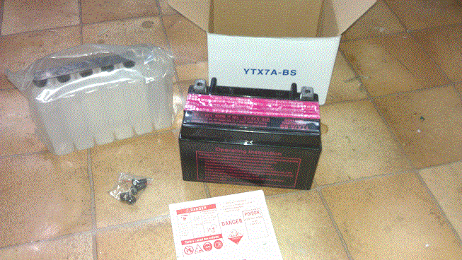

К стати, разобрался со своим аккумулятором - выкинул на помойку. Купил новый с гарантией, проверил автомобильно лампочкой на 55 Вт. Выод: сдох безвозвратно, реанимация невозможна. Новый показал нормальные рабочие паераметры по нагрузке и вольтажу. Мотик с него еще не заводил, но проблем быть не должно. По напряжению на реле зарядки сообщу после пробы.

Да аккумулятор у меня в комплекте был сухой, и в коробочке с ним электролит. после заправки электролитом он уже был заряжен на 60%. Я его немного разрядил 55W Лампочкой, и зарядил зарядкой от шуроповерта 0,4Am.
