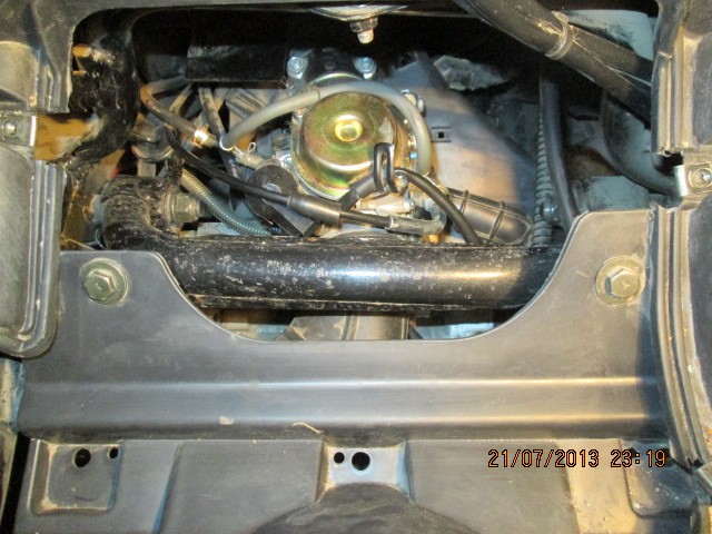

Мне нужна как всегда Ваша помощь. С моим Боливарычем проблемы. Последнее время он совсем плохо заводится. Сразу скажу, что ездила я очень мало, бОльшую часть времени он стоял из-за дождей.
Что значит плохо заводится - нажимаешь на кнопку, он вроде и пытается завестись, но стартеру сил не хватает. Была версия, что это из-за слабого напряжения на АКБ, тем более, что у меня есть сигналка, часы , к/е могут её «съедать», а он (повторюсь) стоял с неотсоединёнными клеммами. Проверила тут на днях – 11,8, поставила заряжаться. Не скажу, что после этого он завёлся сразу, но получше. А сегодня зарядила до 13 с копейками (не помню сколько точно), но билась долго, уже думала и не заведу совсем…
До сих пор заводился отлично и ездил тоже, претензий к нему не было. Что с ним сейчас не знаю.
С кика завести не могу – он просто не пружинит назад – то есть заедает. Но я про него даже забыла! Я же на Джонвеее никогда им не пользовалась – это так здорово! Я как королевна ))) На кнопочку нажала пальчиками и всё. Поэтому, может там просто что-то заржавело с зимы)
Вернёмся к «не заводится». Может связанно с тем, что он совсем не держит холостые - нужно газ держать постоянно. Можете мне всыпать, но я заводила со стартера чуть газуя… Может это пошло от скутерёныша, там я наоборот никогда не пользовалась кнопкой -только киком и наверное у меня уже рефлекс) И частенько, если нужно где-то на дороге остановится, я тормоз держала и газ тоже! Ну теперь мне сказали, что так нельзя, но я так делала и не раз, так что, если это на что-то может повлиять, то я уже сломала …

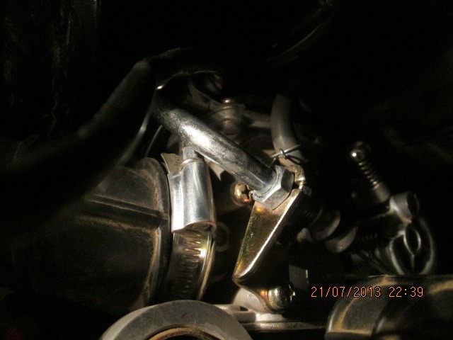

Сегодня сняла АКБ, коробку где он стоит и крышку в унитазе и сделала фото, вообще-то у меня их много… но они вообщем-то почти одинаковые, так что скину только две. На втором фото – болт (или винт), который я, каюсь, крутила… И ещё – даже если он не заводится долго перед тем как выехать, потом в дороге, если остановишься, он заводился сразу.
И вообще, а это не вредит скутеру, что так долго пытаешься завести со стартера… может там что-то перегорит или уже я этим стартер подпортила?
Парни…у меня к Вам большая просьба, у кого будет время, ну не сегодня, а вообще – не могли бы Вы подписать на этом фото, всё, что Вы узнаете – может какие провод а, болты или эти трубы-крышки…что это и куда идёт. Пожалуйста… Я понимаю, что это нужно редактировать. Но , я думаю, нам это не раз ещё пригодится…. Я Вам буду очень благодарна.
