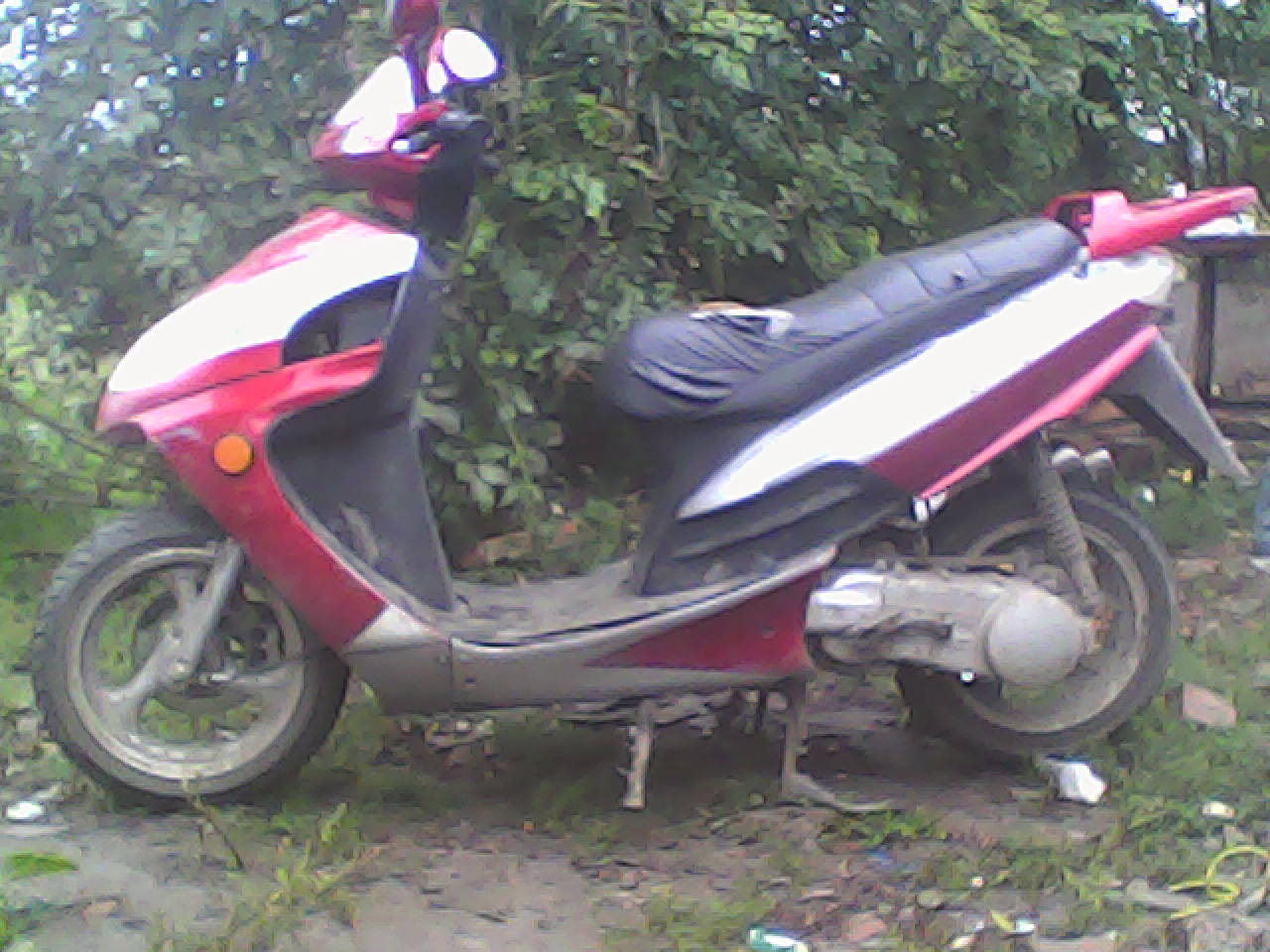

нет там под картинкой реклама там красный видно вот он мой

как вложить фото?
DSC_0000038.jpg [ 164.58 KiB | Просмотров: 3098 ]

И на фото явно никакой не полтинник.
Смотри модель двигателя снизу слева по ходу движения.
