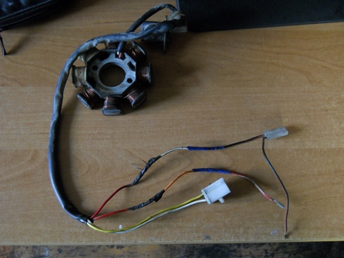

DSCN4526.JPG [ 152.51 KiB | Просмотров: 4145 ]
Zabazeka писал(а):
стОит снять колпак со свечи- крутит почти нормально.
Всё таки коммутатор дерьмо.
Или кто-то поменял местами провода с датчика.
Но тогда это уже дикий баян.
А знаете, быть может и не баян... Жгут проводов, тот, что от катушек генератора и датчика( он один всего) перед тем как окончиться разъемами, имеет вставки сантиметров по десять, на скрутках, ну и куда-ж без синей изоленты... Я как раз снял генератор на предмет пропаять эти соединения.. Провод от датчика идет в отдельную фишечку, о двух клеммах, так вы имеете в виду неверную установку их между собой? попробую, а то я уж хотел датчик дорабатывать на предмет сдвигания его по ходу, дабы попозже зажигание сделать..
P.S.: саму фишечку вставить можно лишь в одном положении, но при демонтаже генератора пара клемм от легкого потягивания выпали из разъемов, хотя если бывает нужда их вытащить, (из нормального разъема) приходится повозиться!
P.P.S.: Я, конечно не знаю, как выглядела искра до вмешательства очумелых ручек, но на мой вгляд она бледненькая какая-то, слабенькая, хотя и работал движок, и ездил

Смена полярности результата не принесла(((
 Заголовок сообщения: Re: QMB-139: Электростартер не проворачивает двигатель,отдач
СообщениеДобавлено: 12 Oct 2013, 18:05
Значит коммутатор.
Новый, не всегда рабочий.
Ну и последний вариант - не родной ротор.
Или родной, поставленный на глаз без шпонки.
Самое страшное - бракованный коленвал.
