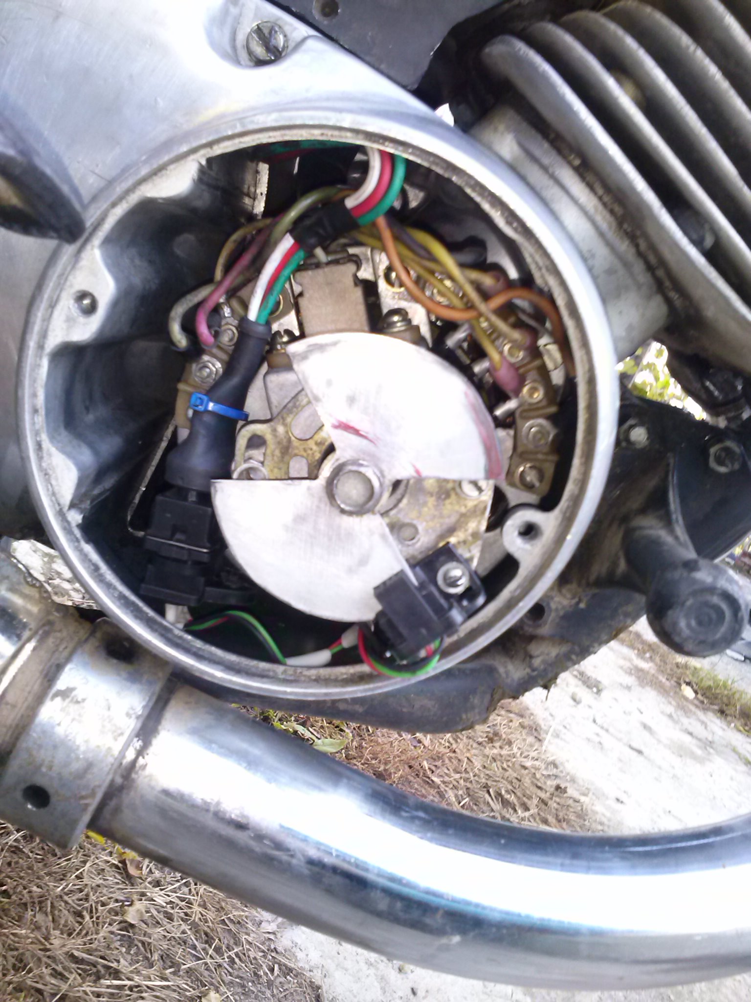

Ха нашол фото мотоцикла с люлькой только снято стекло чтоб не сломать)Ездили на дачи,а за дачами поля:арбузо-дынные,кабочковые,огурцовые,и много еще чего)Почти вся люлька набита огурцами,дынями,еще нашли груши яблоки.Ну применение дарам природы нашлось.
Самое интерессное нас подвело зажигание,настроить было сложно стояла люлька с собой была куча свечей свечник и отвертка.На одном котле доехали))А второй иногда просыпался и резко засыпал :-| Заказывал бсз через интернет которое недавно ушло в мир иной.Собрал на датчике холла.

momo писал(а):
Бсз у тебя на датчике холла?
Да.
С одной катушкой зажигания от Оки.
 Заголовок сообщения: Re: иж юпитер,планета.
СообщениеДобавлено: 31 Oct 2013, 10:30
Сообщений: 917
Откуда: Майкоп-Адыгея
Скутер: IZH Jupiter-5
Стаж: 4го
Да.
Я две от юпитера оставил,все работает.Из чего бабочка-модулятор,как боролся с намагничиванием?Ижатникам это не помешало бы знать.
СообщениеДобавлено: 31 Oct 2013, 10:36
Две катушки - бестолковое дело, большой расход тока, лишняя нагрузка на коммутатор.
Никакой бабочки, просто железная полоска около 15 мм в ширину.
Понимаю, что это не соответствует теории, но работает на ура.
Не забывай, эта система с накоплением энергии на катушке, коммутатор только прерывает.
Это в скутере система зажигания с накоплением энергии на конденсаторе.
Все понял куплю катущку от оки.
Но модулятор бабочка даст развить более высокие обороты,ну у планки плюс есть ее не надо вытачивать часами)
Это сказки.
СообщениеДобавлено: 31 Oct 2013, 14:46
Сообщений: 917
Стаж: 4го
Это сказки.
незнаю)Даже обьяснения нету,но попытаться можно хотя бред,а почему все бояться намагничивания этой бабочки?
СообщениеДобавлено: 31 Oct 2013, 14:48
Я как-то не боялся.
Люди вообще ставили шторку от Оки, чтобы не точить.

GUS писал(а):
momo писал(а):
Самое интерессное нас подвело зажигание,настроить было сложно стояла люлька с собой была куча свечей свечник и отвертка.На одном котле доехали))А второй иногда просыпался и резко засыпал :-| .
Выходит ты всётаки не смог подружить два цилиндра.
Ещё вопросы про плюсы "Планеты" будут? :-D
Для справки: Все чабаны в казахских степях ездят на "Планетах", ровно, как и их монгольские коллеги. Потому, что даже монгольскому чабану не под силу вшатать конструкцию "Планеты" , Правда китайский мотопром помалу отвоёвывает монгольский рынок...хотя дохлого льва только ленивый не пнёт... :'(
Уже подружил)))
СообщениеДобавлено: 31 Oct 2013, 15:31
Сообщений: 917
Стаж: 4го
Ну и пофиг едит и едит отлично,намагничиваеться конечно.Но не знаю как это повлияет на его работу.
