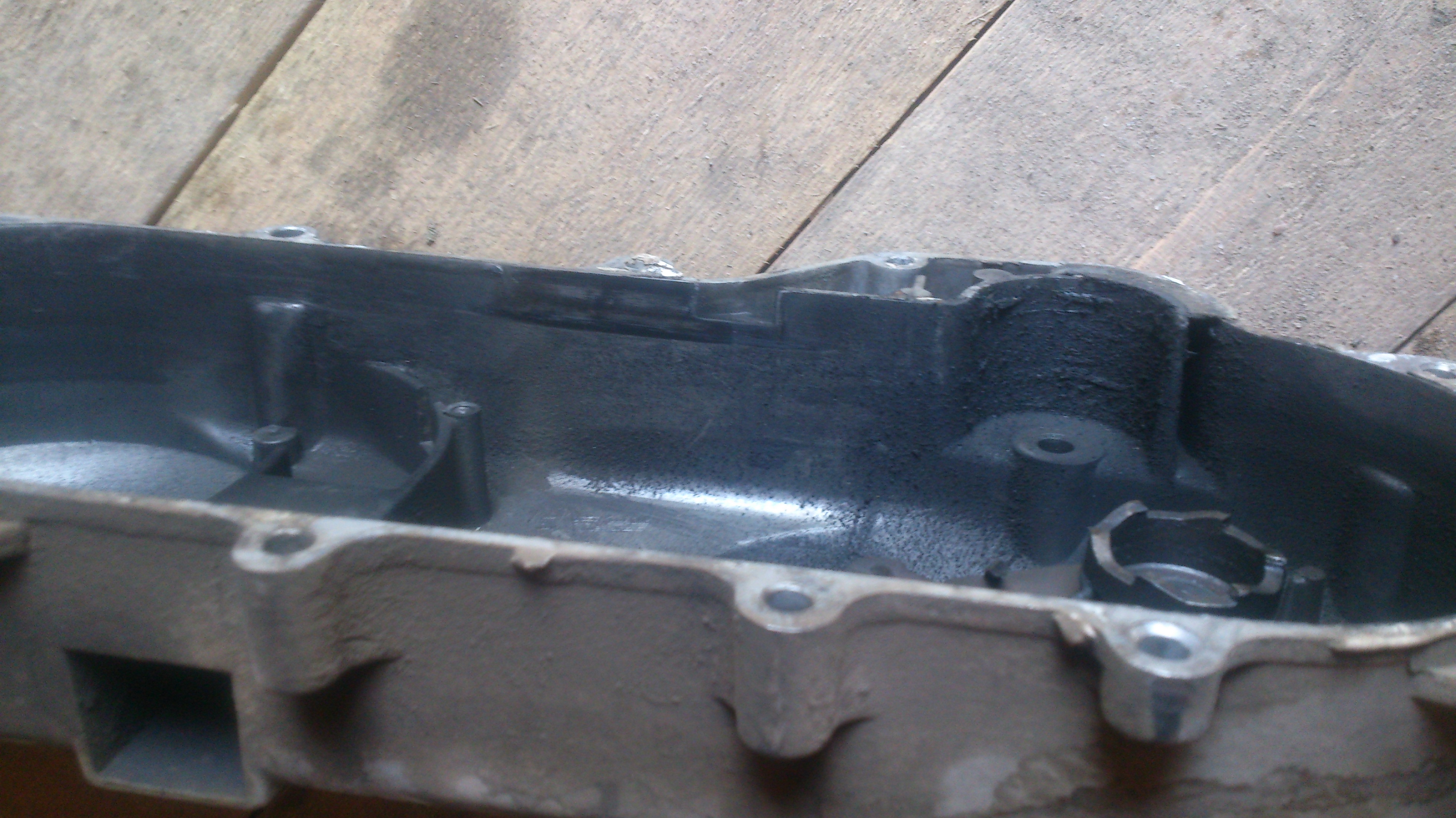

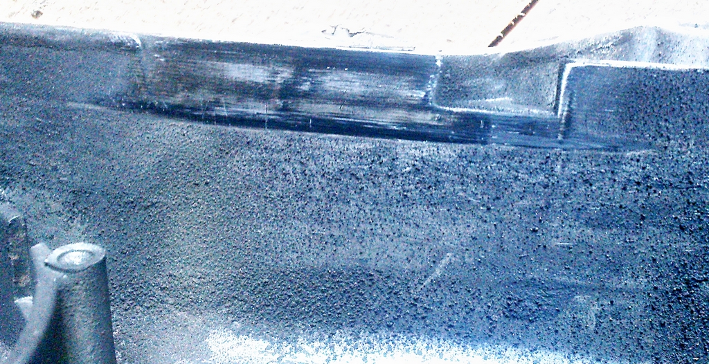

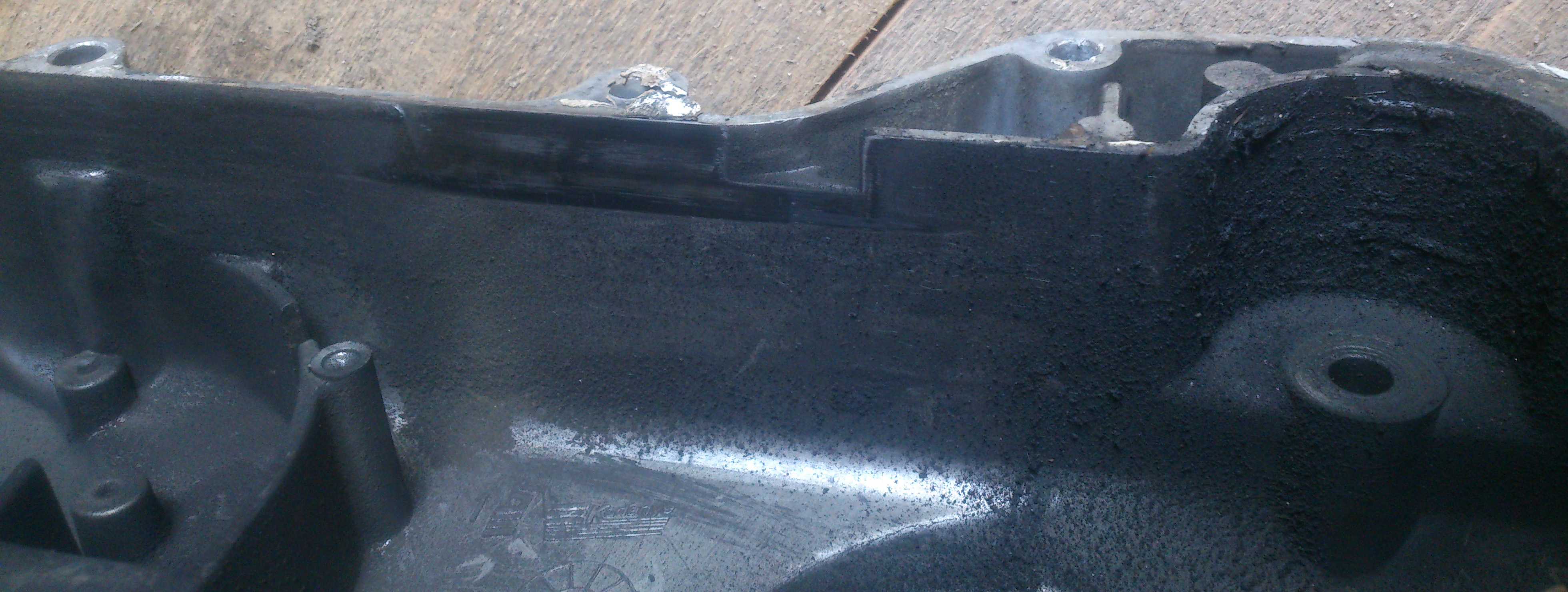

Dj@gger писал(а):
dimar
Ремень, от шкива до шкива идет не строго по прямой, а колеблется вверх-вниз. Это нормально и это на всех скутах так. При колебаниях он может доставать до крышки, и на ней будут следы.
Это норма.
Если же у тебя ремень именно трёт, постоянно, с усилием, о корпусные детали, то это ненормально и причина здесь одна - ремень не соответствует данному вариатору, т.е. а)ремень не тот б)варик не тот в)торкдрайвер (задний шкив) тюненный/модернизированный.
Желательны фотки следов трения.
Я понимаю, что его должно колбасить при разгоне, но чето сильно. Вот у меня было три вариатора и с ними была такая же штука. Задний шкив стоит сток. Ремень сток (размер). Мультивар покупал, по рекомендации из статьи про 72сс или 82сс, т.е. не один на таком езжу.
DSC_0010.JPG [ 1.63 MiB | Просмотров: 8156 ]
DSC_0008.JPG [ 1.4 MiB | Просмотров: 8156 ]
DSC_0009.JPG [ 1.34 MiB | Просмотров: 8156 ]

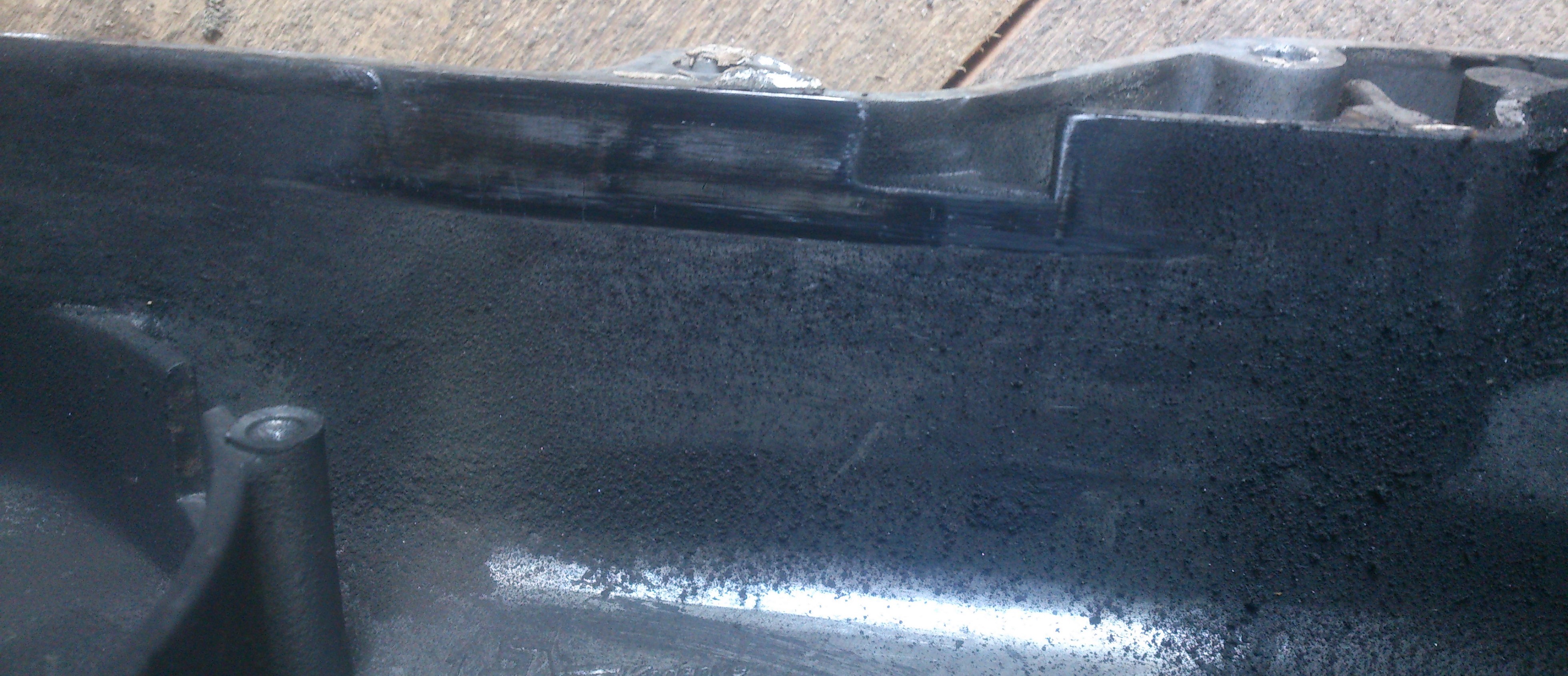

 Заголовок сообщения: Re: Ремень трется об крышку вариатора.
СообщениеДобавлено: 18 Aug 2014, 10:11
dimar
Думаю так будет виднее.
