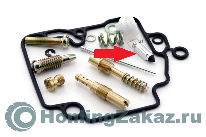

Подскажите плиз по игле....где ее найти и как определить залипла она или нет?.....
ещё раз viewtopic.php?f=111&t=33008
 Заголовок сообщения: Re: Ремонт Irbis Nirvana 150
СообщениеДобавлено: 06 Май 2015, 22:26
Сообщений: 1628
игла в поплавковой камере карбюратора. разберёшь - увидишь.
