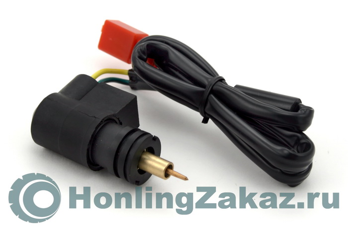

Кстати, а что это за блок с проводами на карбе? Катушка? Она не может чудить?
 Заголовок сообщения: Re: Ремонт Irbis Nirvana 150
СообщениеДобавлено: 07 Май 2015, 18:57
Сообщений: 1628
предназначен для холодного пуска двигателя.
не может.
