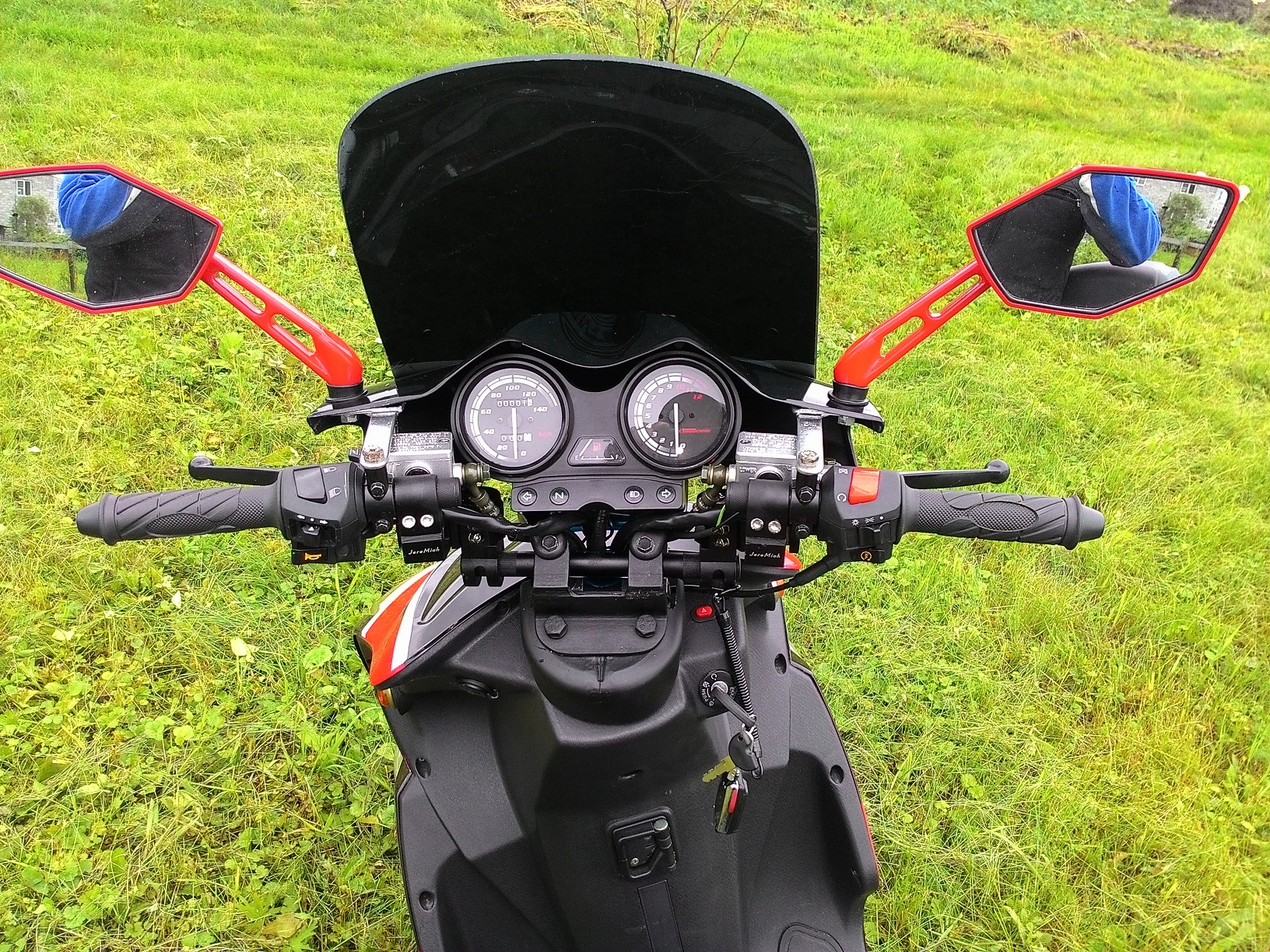

1. поставил панель приборов от YBR125 – сравнивал новый спидометр с GPS = скорость практически одинакова. То есть до апгрейда вполне возможно, что РЗРовский спидометр привирал и довольно ощутимо.
