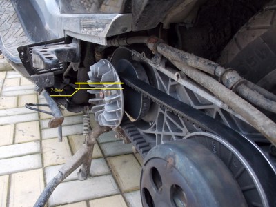

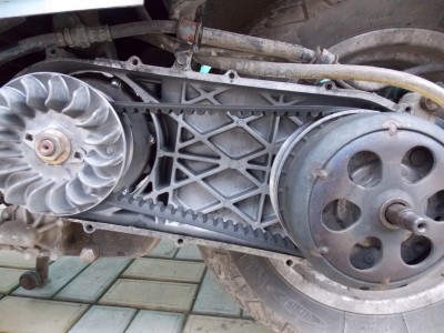

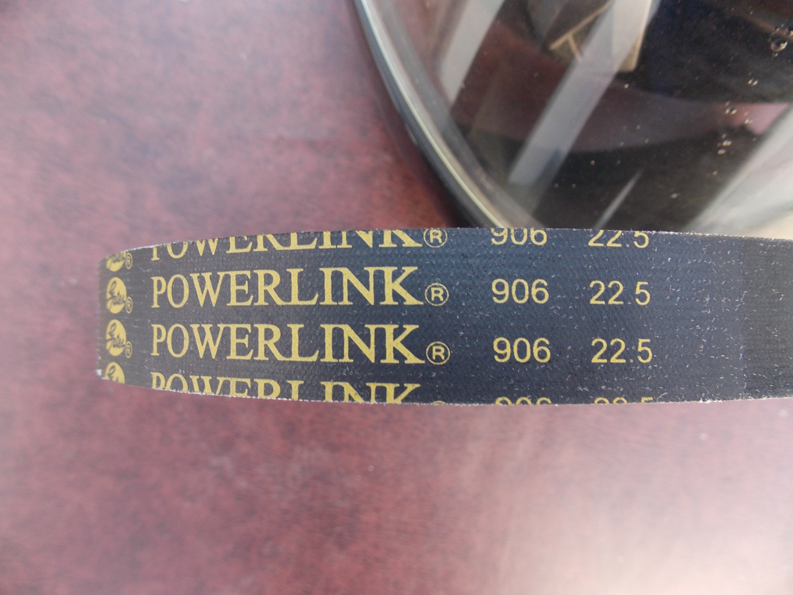

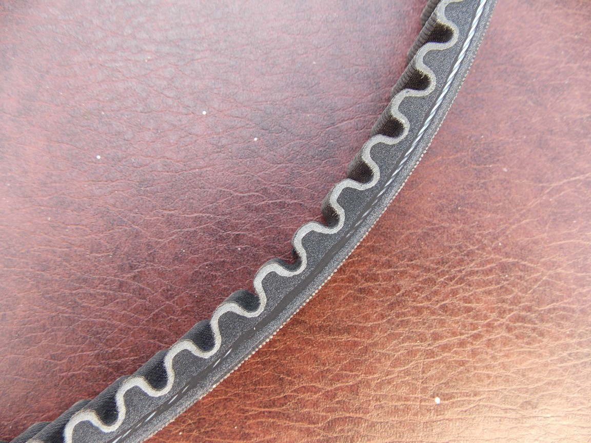

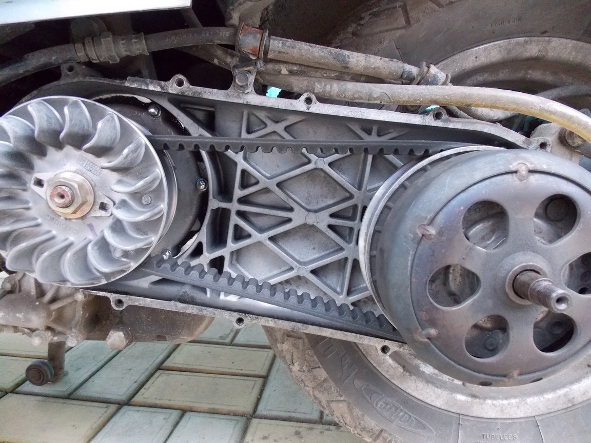

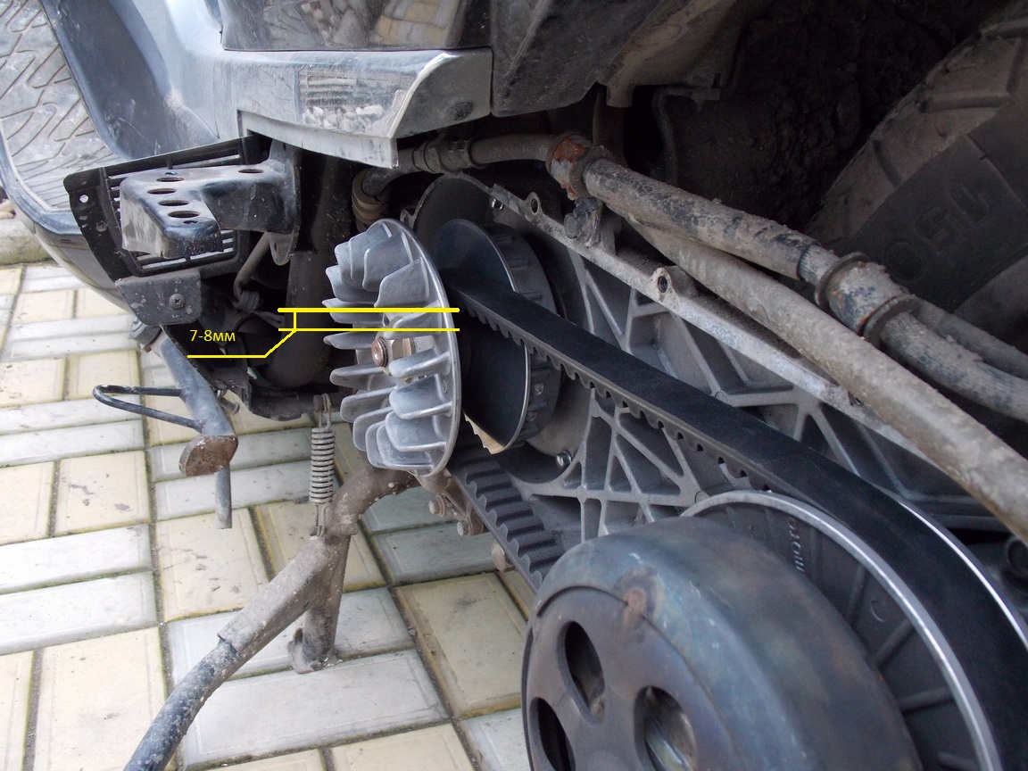

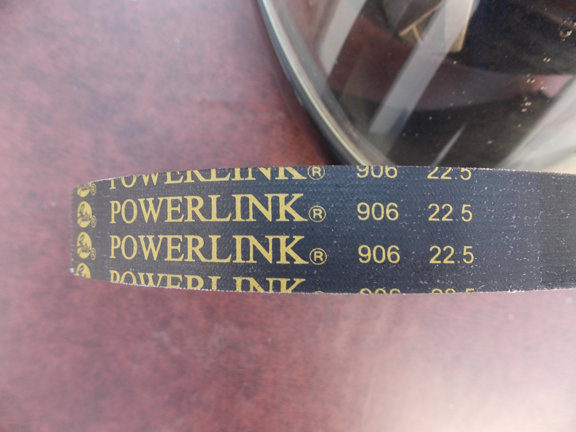

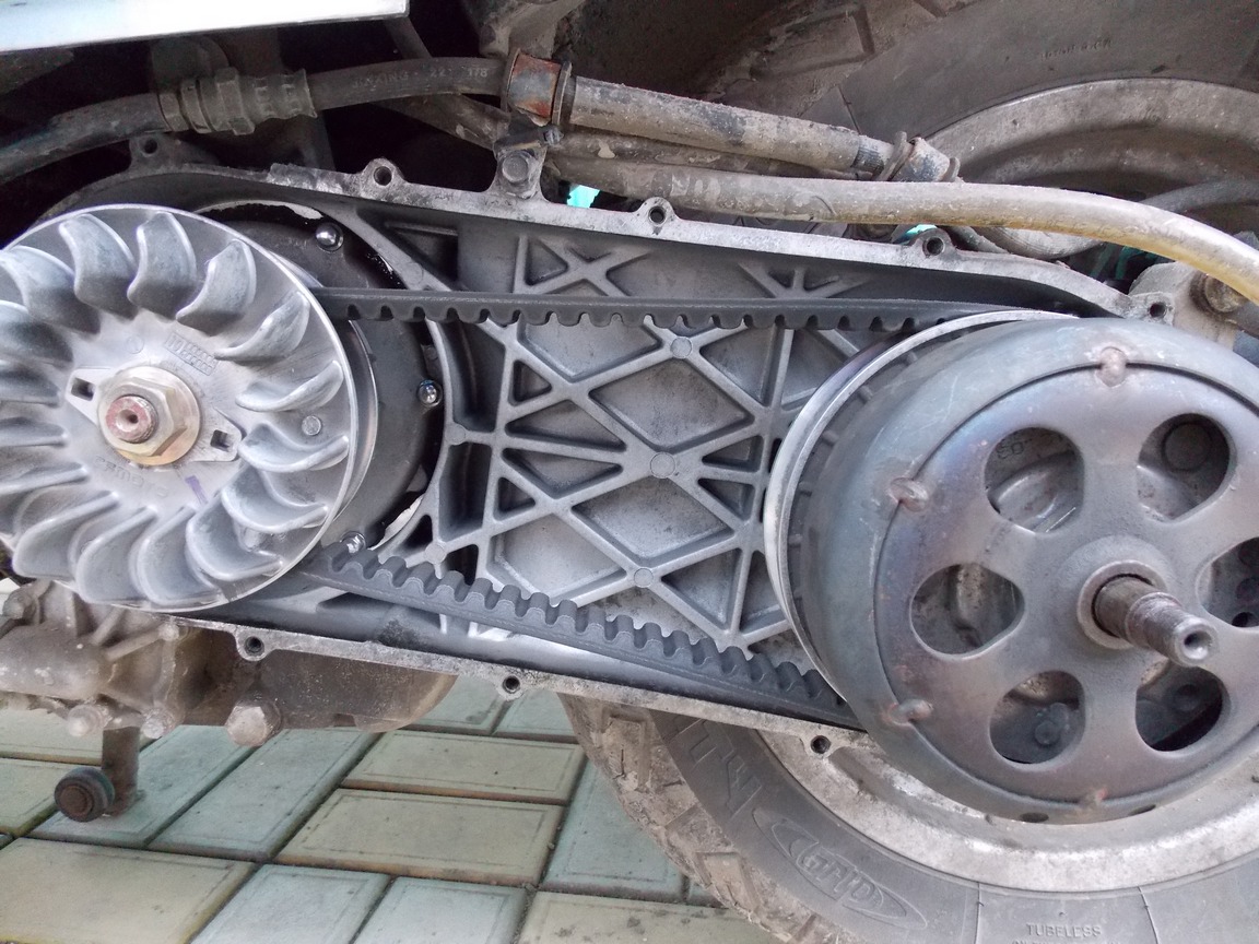

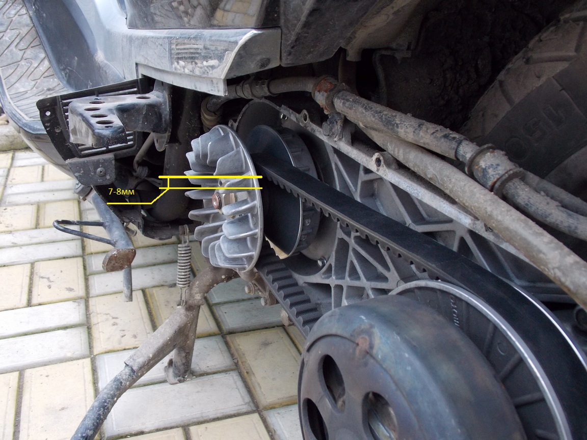

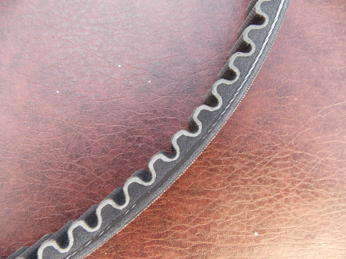

Как и обещал, установил ремень 906х22,5 . Проехал в горку , с горки, на максималке, против ветра и с пассажиром! Впечатления: при старте чувствительней чем наш, "свиста",проскоков, биения нет, "провалов" по тяге и скорости до 110км нет, при сбросе ручки газа не бьет не проскакивает-ровное торможение двигателем, упала максималка смог разогнать только до 125км - после 115км очень медленно( с пассажиром 100кг + я 105кг до 115км :( ) По приезду снял крышку- ремень между щечками лежит ровно, на крышке потертостей нет, но ремень не опустился в ведущий шкив примерно 7-8мм от родного ремня, при этом натяжение сильное, если крутить за задний шкив то передний прокручивает двигатель. ИТОГО: мне ремень полностью подходит, я редко езжу больше 110км. Не знаю сколько он пройдет(продавец и интернет уверяют,что 10000км -точно), а если так, то за цену нашего родного ремня(пробег 30000км), я смогу купить 10 таких ремней(общий пробег составит 100000км)ЦЕНА ДАННОГО РЕМНЯ -2400рублей!

О, PowrLink... я так понимаю, что он шире оригинала? Или какие там параметры разнятся?

Он уже и длиннее оригинала! Оригинал 22,6 х 903.

А почему недоверие к неродным и "колхозу"??? Хочется узнать мнения. 1000руб.-1км. Мне кажется это дорогой тариф для тряпошного ремня *DONT_KNOW* .

Недоверия нет. Просто нет других ремней такого размера, что неминуемо приводит к снижению технических характеристик аппарата.

Согласен, и "жаба душит", что производитель этим нахально пользуется-безмерно завышая цену. На колхозном ремне пока замечено только снижение максимальной скорости на 5-10км, при этом с пассажиром 110км как на родном. А есть еще ремень 22,6х906-его еще нужно попробовать!

А смысл? Еще длиннее, только болтаться будет... он из-за геометрии боков не выйдет на внешний радиус хоть Ты что там делай )

Несогласен полностью. Длина одинаковая с тем что я сейчас поставил, "геометрия боков"- полностью соответствует родному ремню(22,6-22,6). На внешний радиус (я понимаю-радиус вариатора), он встанет в любом случае. Потеря скорости происходит из-за того, что ремень не до конца опускается в заднем шкиве из-за длины в 3 мм(903-906).
