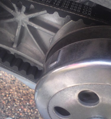

На моем скутере на вариатор никакие провода не идут.
Выше было написано:
«Или обрезать провод идущий с фишки CDI и в него же возвращающийся. Тупо обрезать , если таковой есть.»
Если раздел для начинающего, то можно доступным языком, что такое CDI, где находится и что тупо обрезать, может там и не один провод.

Подрегулировал клапана, клапан впуска был зажат, щуп не входил, а зазор на клапане выпуска был в норме. Сейчас разгоняется до 63км.ч. У меня на крышке генератора имеется выступ, такой же как показан на этом рисунке download/file.php?id=31559&t=1, над этим выступом сверху стоит, как я предполагаю датчик, от него идет кишка с проводами, может в этом причина такой скорости, ограничиваются обороты. Поясните, что такое CDI, где он находится, как выглядит, какая на нем маркировка. И возвращаясь к моему первому посту, человек, у которого на такой же модели стрелку за 80 кладет, покупал скутер из одной партии, что и я, в одном и том же магазине и в одном и том же месяце.
 Заголовок сообщения: Re: Новый скутер не разгоняется больше 55км/ч
СообщениеДобавлено: 04 Oct 2016, 00:31
63 км/ч для 50 сс это очень хорошо.
На счёт партий и тд, это к китайцам.
Мы не в курсе, что они там конкретно на каждый скутер ставили.
