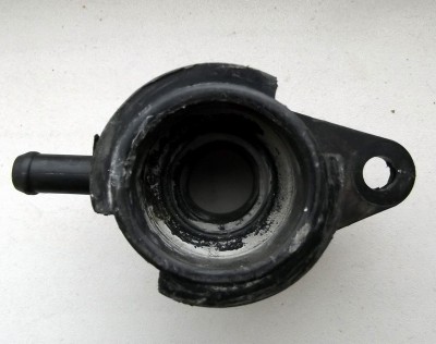

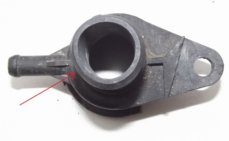

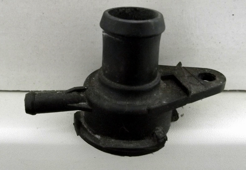

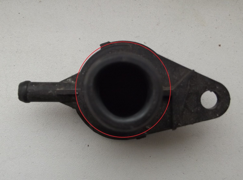

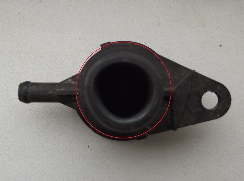

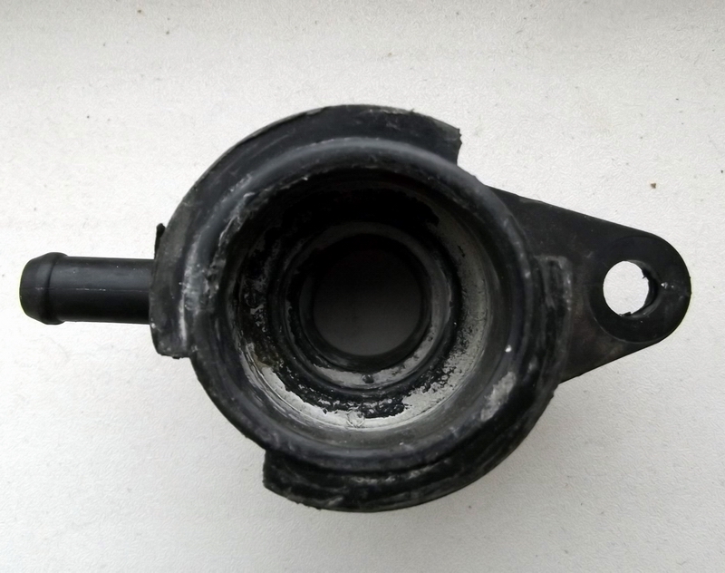

Steve_Halt
3-4 палки - вент не работает
4 и более - вент включается
щелчков, хлопков, и подобных звуков посторонних нет?
открой крышечку слева от приборки, где горловина радиатора
геометрия горловины не нарушена?
овальчик вместо круга
в любом случае слабая циркуляция охлаждайки или отсутствие циркуляции
кроме геометрии горловины возможна пробка в системе
на ходу худо-бедно обдувается
встал-вскипел
тоже было
горловину менял
где то валяется, найду - сфоткаю
АЮ
СообщениеДобавлено: 04 Apr 2019, 17:56
Сообщений: 686
Скутер: JetMax250
Стаж: 9
вот, нашел
на балконе валялась
