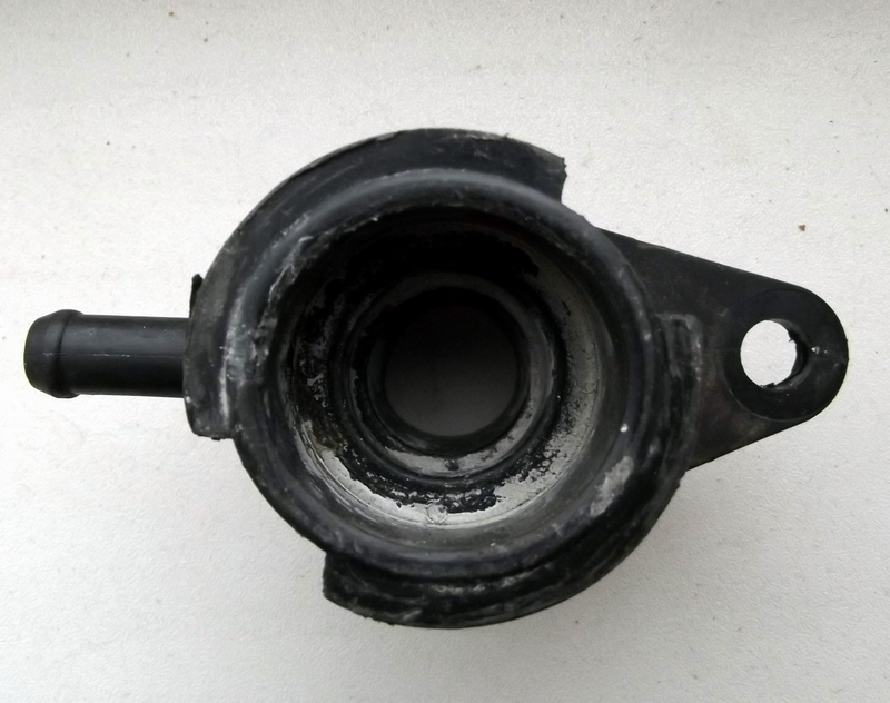

СообщениеДобавлено: 04 Apr 2019, 14:53
Сообщений: 686
Скутер: JetMax250
Стаж: 9
Steve_Halt
3-4 палки - вент не работает
4 и более - вент включается
щелчков, хлопков, и подобных звуков посторонних нет?
открой крышечку слева от приборки, где горловина радиатора
геометрия горловины не нарушена?
овальчик вместо круга
в любом случае слабая циркуляция охлаждайки или отсутствие циркуляции
кроме геометрии горловины возможна пробка в системе
на ходу худо-бедно обдувается
встал-вскипел
тоже было
горловину менял
где то валяется, найду - сфоткаю
АЮ
СообщениеДобавлено: 04 Apr 2019, 17:56
Сообщений: 686
Скутер: JetMax250
Стаж: 9
вот, нашел
на балконе валялась
DSCF5501.JPG [ 172.6 KiB | Просмотров: 8036 ]
DSCF5499.JPG [ 311.77 KiB | Просмотров: 8036 ]
DSCF5498.JPG [ 275.35 KiB | Просмотров: 8036 ]
DSCF5497.JPG [ 276.32 KiB | Просмотров: 8036 ]
АЮ
