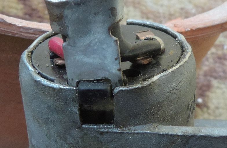

СообщениеДобавлено: 02 Sep 2018, 16:32
На спидометре 20002 км.
Замок поменял, вот старый
DSCN4177.JPG [ 101.14 KiB | Просмотров: 12193 ]
если начну разгибать, то металл будет отваливаться. См. пост выше. И вон видна трещина, получившаяся ещё при обжиме в кетае 10 лет назад.
Какие есть способы разобрать такое? А то теперь 2 ключа возить придется, в бардачке замок прежний.

пумсть ломается. потом конт. группу на стекольный полиуретан просто

Сообщений: 1629
Разламывай. Нужны то внутренности. Можно в разборный старую личинку переставить... или старый замок приспособить под съёмные контакты.

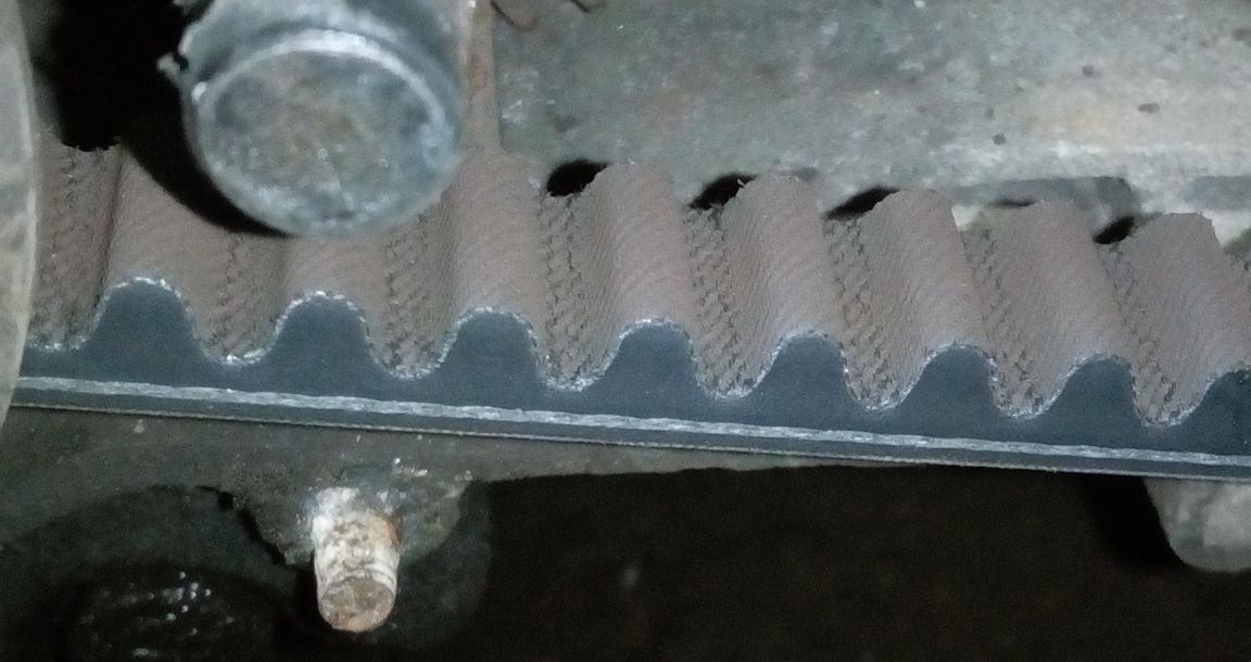

Пробег 25 000 км.
Оказывается, ремень я менял на 8000. И ставил тогда Поверлинк.
Вскрыл, посмотрел.
IMG_20200103_010909.jpg [ 117.65 KiB | Просмотров: 11318 ]
IMG_20200103_011033.jpg [ 107.73 KiB | Просмотров: 11318 ]
Ну тыщщи на две можно про него опять забыть...
