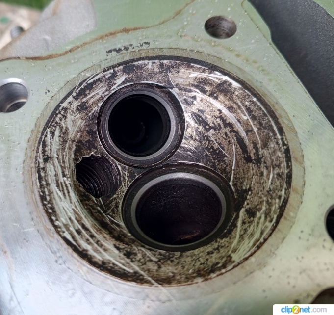

Господа, получил клапана и прокладки, притерлись хорошо, голову собрал но теперь вопрос встал какой же распредвал ставить??? Привожу фото, они подписаны 50 кубовый это тот что стоял в стоке с 39мм поршневой после замены поршневой и головы под 47мм стоял распред с подписанием 72, по моему мнению кулачки разные, тот что 72 похож на широкофазный, так какой в итоге ставить? У того что под 72 куба правда начал шуметь внутренний подшипник((( Ах да, еще дремелем немного увеличил в поршне канавки под клапана, чуть в ширину и чуть в глубь, читал что так делают дабы подстраховаться, еще стоит ли под цилиндр добавить вторую паронитовую прокладку чтобы цилиндр поднять и тем самым обезопасить опять же себя от встречи клапанов с поршнем, толщина её 0,52мм не думаю что такая прокладка уж сильно увеличит камеру сгорания.

По кубатуре распредвалы не различаются-от 50 до 82сс они одинаковые.Распред лучше ставьте стоковый,с широкофазником надо будет идти на компромисс.Прокладку под цилиндр самую тонкую-там и так недоход поршня.

Понятно что не отличаются, я только сказал что один который с более острыми кулачками у меня стоял на мопеде со стоковой поршневой а второй на котором более широкие и округлые был установлен на 72 куба, сейчас поставил стоковый, мопед после переборки завелся на раз, работает ровно и устойчиво, пока первые 3 км проехал по месту.

Оставляй распред с 50сс, хотя с 72сс чуть по-агрессивней будет (могу и ошибаться по фото, не экстрасенс *DONT_KNOW* ). А вот асбест/паранит прокладку ты зря установил. Ну если будет ездить мопед без нареканий - оставляй. Нет - при разборке замени на металл. С бензом не мудри и лей 92. Выше ничего не даст(минус дензнаки только :-D ).
