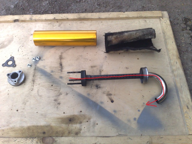

Очень хотелось найти все заглушки. Как видно на последнем фото, конус вставленный в переднюю часть, по моему мнению, и есть заглушка-ограничитель. Он не позволяет отражённым газам вернутся в цилиндр полностью. Плюс к этому, если вы обратили внимание, в начале конуса на трубке есть отверстие. Туда попадают газы прошедшие снаружи конуса, и мешают прохождению газов внутри конуса. В задней части глушителя находится находится 2 трубки и камера, представляющие собой обычный глушитель. Причем громкость выхлопа при снятом муфлере не меняется.
Буду удалять конус, посмотрю,что получится. А не получится хрен с ним, я уже Лео Винчи Туринг купил.

Сегодня сварил глушитель. Вот, что получилось. В месте отмеченной красной стрелкой можно было не резать. Внутренний конус, лучше не выламывать изнутри, потом долго придется шарошками пилить. Гораздо легче снаружи высверлить три точки сварки, и потом аккуратно заварить, и зачистить снаружи. Загнутая труба отмеченная белой стрелкой, была заменена на более толстую, с внутренним диаметром 18мм. И потом покрасил.
Как это будет работать не знаю. Проверим только Весной.
