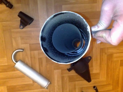

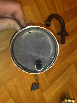

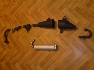

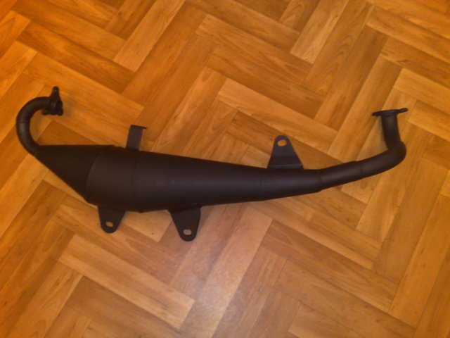

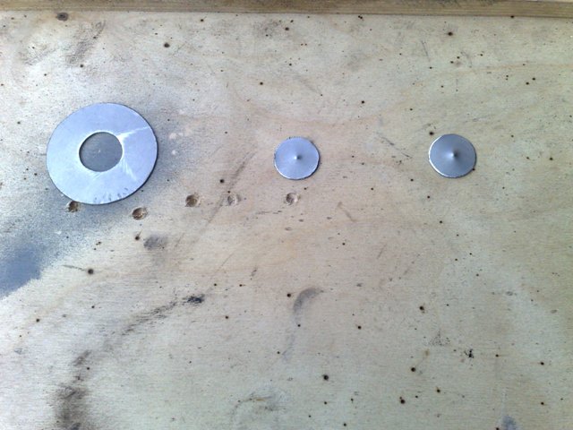

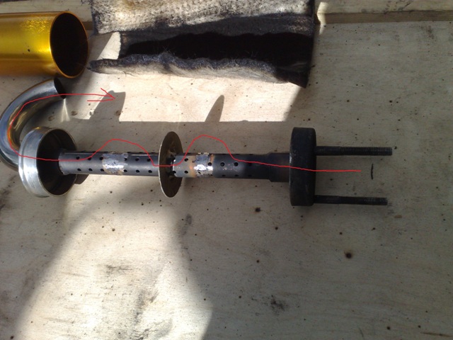

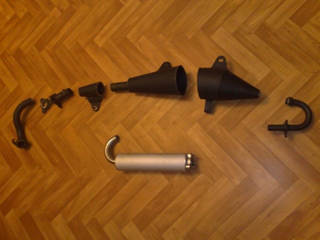

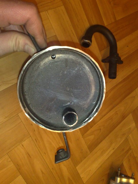

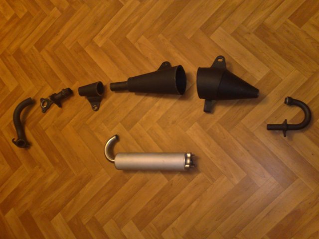

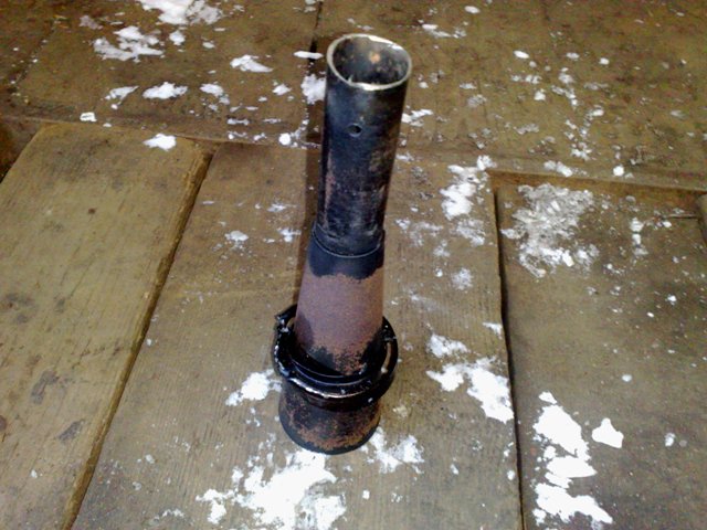

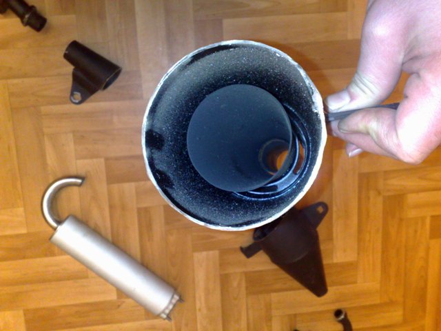

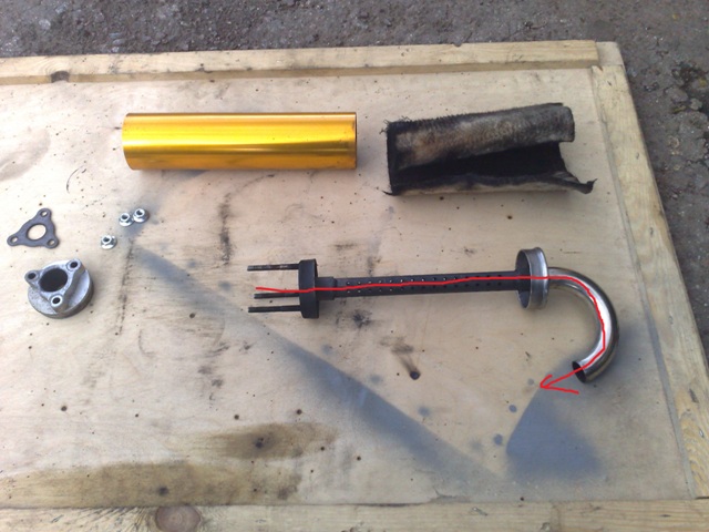

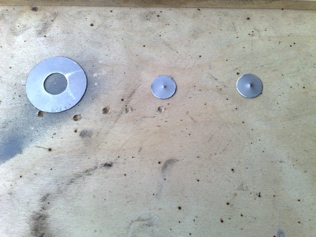

Очень хотелось найти все заглушки. Как видно на последнем фото, конус вставленный в переднюю часть, по моему мнению, и есть заглушка-ограничитель. Он не позволяет отражённым газам вернутся в цилиндр полностью. Плюс к этому, если вы обратили внимание, в начале конуса на трубке есть отверстие. Туда попадают газы прошедшие снаружи конуса, и мешают прохождению газов внутри конуса. В задней части глушителя находится находится 2 трубки и камера, представляющие собой обычный глушитель. Причем громкость выхлопа при снятом муфлере не меняется.
Буду удалять конус, посмотрю,что получится. А не получится хрен с ним, я уже Лео Винчи Туринг купил.

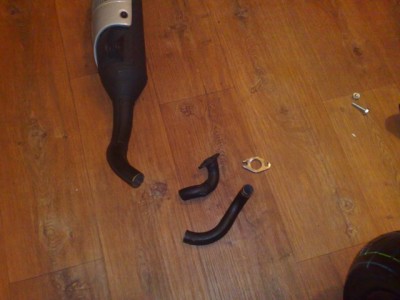

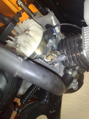

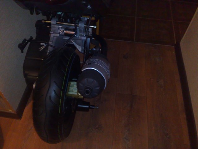

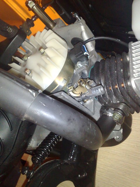

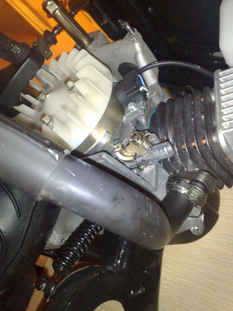

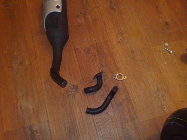

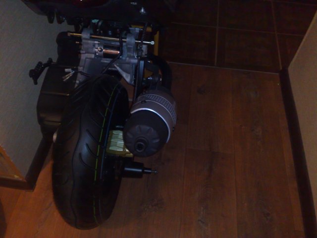

Лео Винчи пришлось тоже порезать. Он не встает на Арроу 2010 года. Задний дисковый тормоз, сделан при помощи дополнительной проставки на колесо, из за этого глушитель приходится отодвигать в бок на 30мм. Поэтому пришлось купить патрубок от Арроу, и производить инсталяцию.
правда впускная часть патрубка удлинняется,из-за этого обороты с добавлением момента будут смещатся в сторону средних. А разрезать глушитель и удалить из него все, что бы остался чистый резонансный конус не проблема. Нужно дождатся весны и попробывать, а дальше видно будет.
Сваривать глушитель сток от Арроу, как ты предлагаешь, совсем не обязательно. Для газа все равно по какой траектории он идет. Посмотри как выглядят резонаторы на 2-х тактниках КТМ.

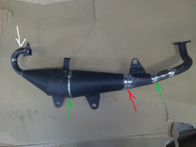

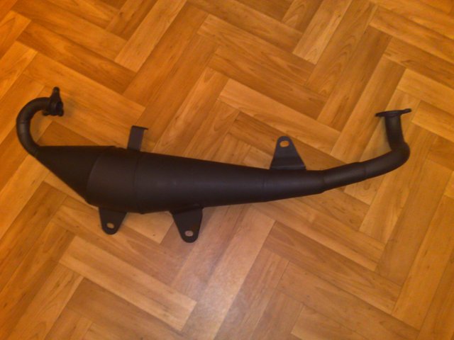

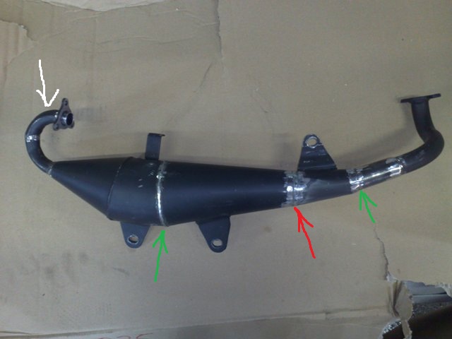

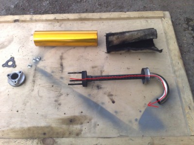

Сегодня сварил глушитель. Вот, что получилось. В месте отмеченной красной стрелкой можно было не резать. Внутренний конус, лучше не выламывать изнутри, потом долго придется шарошками пилить. Гораздо легче снаружи высверлить три точки сварки, и потом аккуратно заварить, и зачистить снаружи. Загнутая труба отмеченная белой стрелкой, была заменена на более толстую, с внутренним диаметром 18мм. И потом покрасил.
Как это будет работать не знаю. Проверим только Весной.

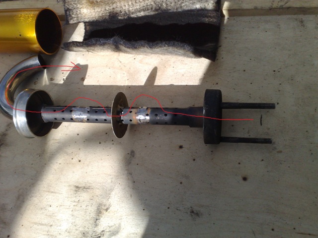

Думаю автор, имел в виду переделанный, модернизированный.

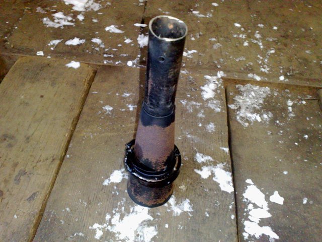

На Тактике, я тоже переделывал муфлер выхлопа, хотел сделать тише, но результат ни какой.
Максимальная скорость упала, а звук как был так и остался.
