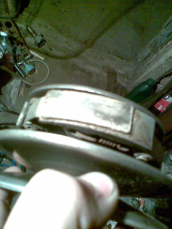

Обещаные фото 2х сцеплений с одной модели двигателя 139кмб,у одной обычная длинная колодка и мягкая пружинка , у второй короткая(тоесть полегче) с ней и пружинка пожоще(по фото наглядно всё видно). Большей площади нужно меншая центробежная сила, а меншей пл. большая ц.сила соотв. и пружинки жоще. Кажется дети и в садике всё поняли.

Причем тут это! дело не в прижимной силе пружин, веса то всего полграмма убудет на все 3 колодки, дело в том что сцепление сработает например на 3000 и большие накладки могут проскальзывать от 3000 до 5000, а дальше отлично держатся за счет центробежной силы. Короткие же накладки уже будут насмерть держать на 4000, скрипа меньше однозначно. Накладки с протектором в добавок еще увеличят сцепление в зонах максимального контакта колодок с барабаном и будут мертво держать уже на 3500 и скрип уйдет совсем. Цыфры конечно для примера, но суть ясна. И не надо интегралы тут выщитывать если даже сцепления каблуков понять не можете.

Полностью весь торкдрайв(сцепление) стоит от Дио-18.На накладках нарезал диагональные канавки.Для чего?Для того,чтоб было куда отводить продукт износа.Ведь скрипит именно он!Все ведь здесь говорят,что промыть,зачистить,прочистить--то есть убрать продукт износа.А из школьного курса физики все помнят:"Чем меньше площадь--тем больше давление".Ну в разумных пределах же.
