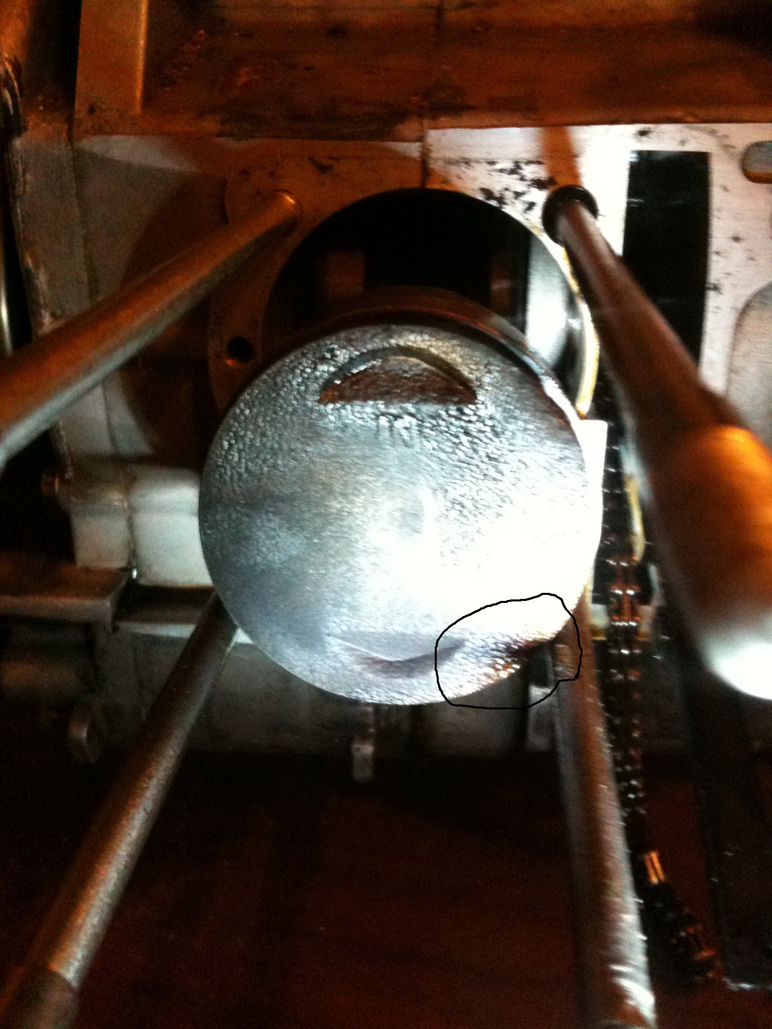

значит внутренний диаметр цилиндра 57мм
диаметр поршня тоже 57мм...но заметил, что у него кусочек откололся...на фото видно...
диаметр всех колец тоже 57мм
как это трактовать и что теперь делать ???
какие размеры должны быть и какая должна быть дельта ???
Это ты как замерял? *JOKINGLY*
 Заголовок сообщения: Re: Ремонт Irbis Nirvana 150
СообщениеДобавлено: 07 Май 2011, 10:08
Хорошо прожаренная поршневая. *JOKINGLY*

а от чего она так прожарилась то ? ведь я же разбирал до этого фоткал и норм было ???
