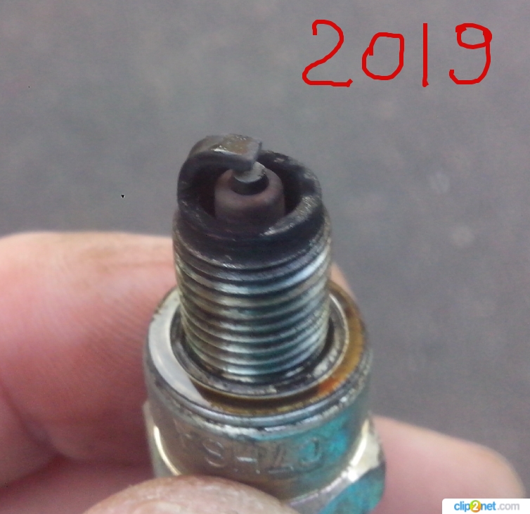

Нашел какой была свеча на штатной поршневой 5 лет назад в 2019 году, вроде идеальная к такому и стремлюсь

Чуть посветлее чем в 19-м, тогда ещё богатило слегка.

Верхняя свеча - бедная смесь, нижняя - чуть меньше топлива надо (чуть богатит). Если нагар на изоляторе серый - значит есть подсос. Должен быть чуть коричневатый налет (идеально настроенная смесь). У меня на 72сс стоял ГТЖ 86, но это все индивидуально. И почитай /восполни пробелы, как правильно регулировать смесь в карбе.
