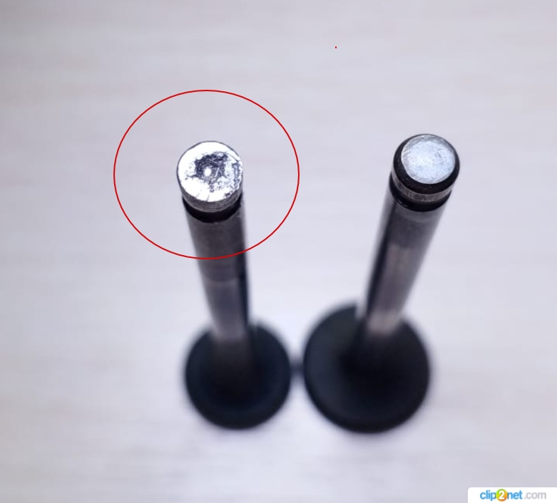

Дальше интереснее, стал разбирать головку для притирки клапанов а выпускной из направляющей втулки не выходит осмотр показал что верх клапана (не знаю как правильно назвать) куда нажимает коромысло - расплющено и только обточив дремелем клапан смог вытащить его из втулки, во как, головка покупалась вместе с ЦПГ под 47мм головка с проточкой, прокладка под голову ставилась из комплекта - металло-асбест, еще не понятно почему клапан разбит? То есть в нем по центру столбика образовалась яма? Ведь даже коромысло не имеет острия, что же могло его так раздолбать? На самом же коромысле точнее его регулировочном болте а точнее на его пятне контакта все ровненько и блестит, от чего эта яма не ясно.
"Dj@gger" наверно вы правы, поршень лупил по клапану но как же так ведь изначально было всё исправно и работало нормально?

Фазы ГРМ смотри. Торец клапана выровняй как положено, на какое то время хватит.

Как они могут сместиться? При переборке выставлено строго по меткам, цепь натянута как струна
